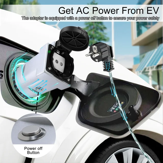

  • Mein Adapter ist zwar da, funktionierte aber nur für ein paar Sekunden - jetzt habe ich den Widerstand (von 470 auf 440 Ohm) etwas nachkorrigiert und müsste das
    Teil nochmal mit einer nennenswerten Last testen.
    Wobei mein Adapter keinen Auslöseknopf hat, der wäre aber problemlos nachrüstbar und sollte für die Funktion eigentlich unerheblich sein.
    Das zwischen einem teuren oder billigen Adapter grosse Unterschiede bestehen, würde ich erstmal anzweifeln.
    Wer den ersten Adapter funktionsfähig zum laufen bringt, kann sich gerne melden. 8)

  • Michael der ist aber wie gesagt ungetestet: V2L Fit MG BYD
    Oder bei Amazon für ein paar Euro mehr. Ist ja oft ein Hersteller der für zig Verkäufer unter verschiedenen Namen produziert.
